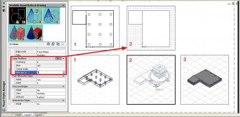

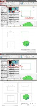

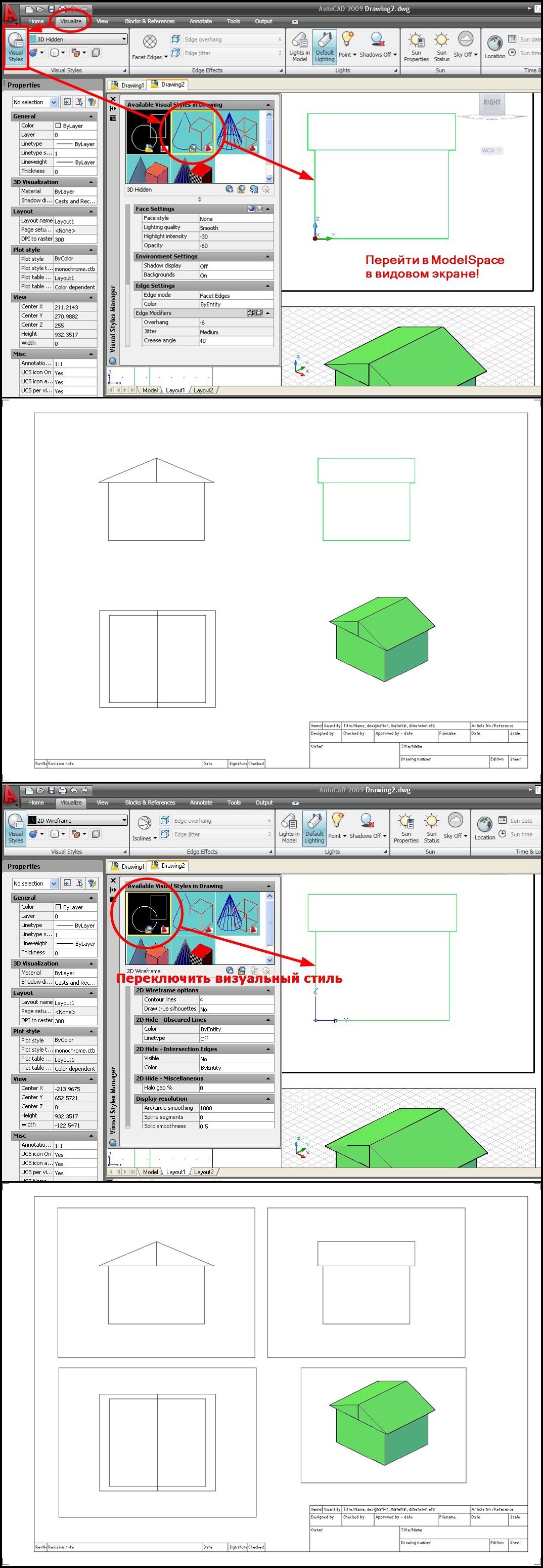

Может кто сталкивался. Делаю чертежи на листах с 3D модели. Для этого на видовых экранах листов ставлю режим раскрашивания 3D скрытый. Тут то и возникает проблема. Автокад начинает сильно тормозить, а линии на одной детали становятся разной толщины, что появляется и при печати. Например при печати плана здания колонна должна была выглядеть простым квадратиком, но получился квадрат у которого 2 линии были нормальными как и хотел, а две другие толщиной миллиметра по три-четыре. Подскажите пжл кто знает в чём дело. Или может другой способ создания чертежей с 3D модели. Заранее спасибо.
Урааааааа. Разобрался! Если кому пригодиться. В свойствах видового экрана, в настройке "Тонирование при печати" надо выставить - "скрытие линий" и всё будет ок
