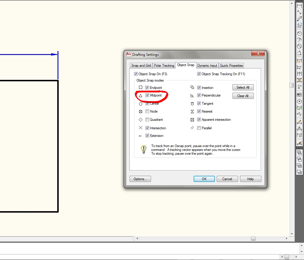

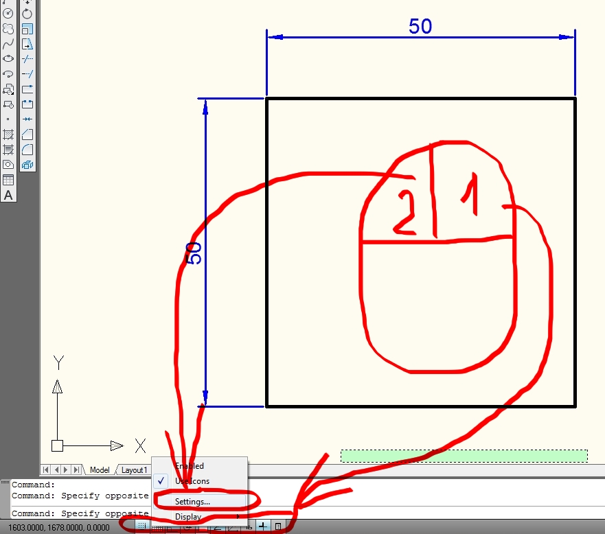

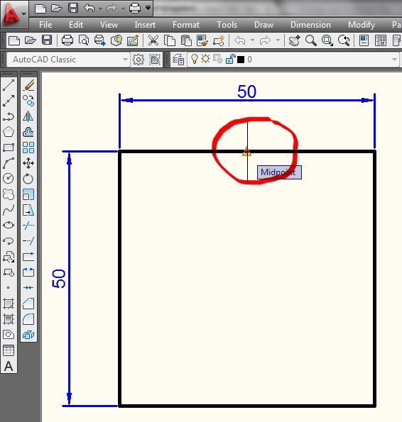

Если Вам нужно отмерить 25 мм на стороне длинной 50 мм, то выбираете к примеру команду Line и подводите мышку примерно к середине стороны. Середина сама подсветитcя треугольником. В 99% середина покажется, если нет то нажмите правой кнопкой мыши на панель снизу. Выберите Settings, в закладке Object Snap и напротив Midpoint поставьте галочку.

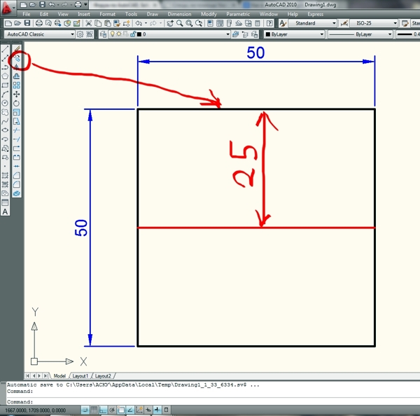

Если Вам нужно отмерить на стороне другой длинны. Выберите команду copy, нажмите левой кнопкой мыши на ту сторону, от которой нужно произвести замер, мышку переместите в нужную сторону, наберите на клавиатуре 25 и нажмите Enter. Появится вспомогательная линия на расстоянии 25. Если необходимо, для включения режима ортогональности (линии строятся только по горизонтали и вертикали, без углов) нажмите F8.
Тоже самое можете проделать с командой Offset, Line и т.п.
