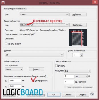

На днях начал изучение программы (Autocad 2015) и столкнулся с проблемой. Поскольку в итоге чертежи необходимо печатать, а для этого, как я понимаю, их лучше переводить в pdf.
Попытался сохранить в pdf. Экспортировал рамку (формат брал спдс чистый портретный А4) (Фото 1).
В переопределении форматов листа выбирал различные форматы А4, но во всех вариантах А4 чертеж смещался (Фото 2). В итоге pdf сохраняется со смещенным чертежом.
Попробовал сохранить в pdf через печать. Тут вроде смог убрать смещение на 0, но чертеж все равно ползет и вылезает (Фото 3,4).
При нажатии галочки "вписать" абсолютно весь чертеж вписывается в лист (Фото 5, 6)
Пытался проделывать то же самое с Форматами А1 и А3, к сожалению результат аналогичный. Что я делаю не так?
Буду очень благодарен за помощь с проблемой. Все картинки кликабельны. Спасибо за внимание.

Печатайте лучше сразу из AutoCAD без pdf.
В настройках печати поставьте 1 к 1, и галочку на центрировании.
