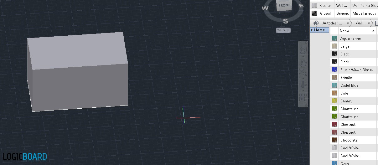

рисуем план этажа в 3Д.
клиент просит залить белым цветом стены.
(работаю в автокад 2015)

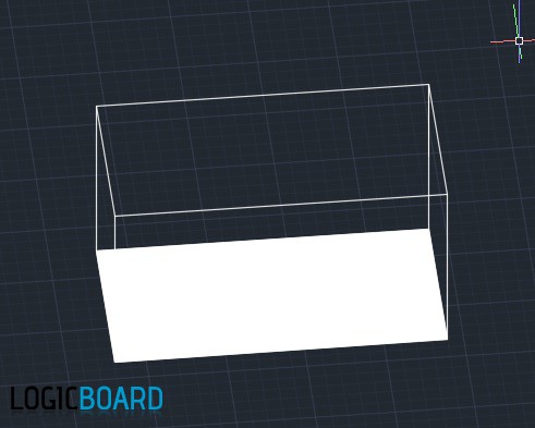

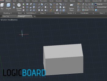

заливаю белым, но отображается и печается серым.
(с 3д никогда не работала, поэтому понятия не имею как это исправить)
в чём проблема и как её исправить?

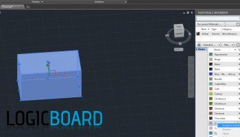

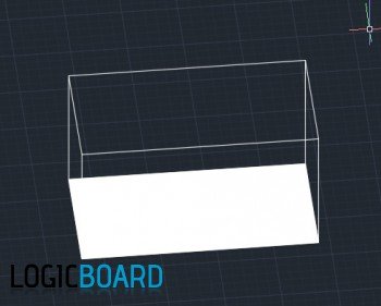

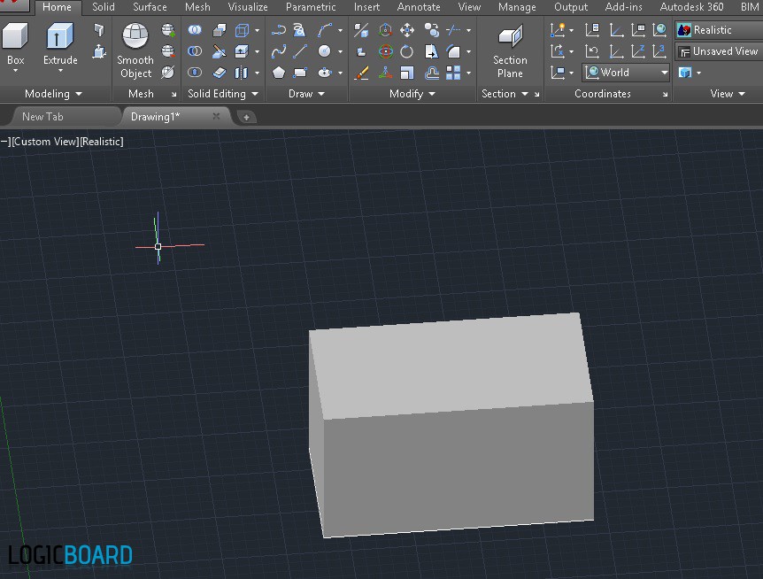

элементарно рисую прямоугольник, заливаю его белым цветом (солид), поднимаю грани и включаю: realistic. и вот тогда вылазит серый цвет.

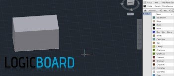

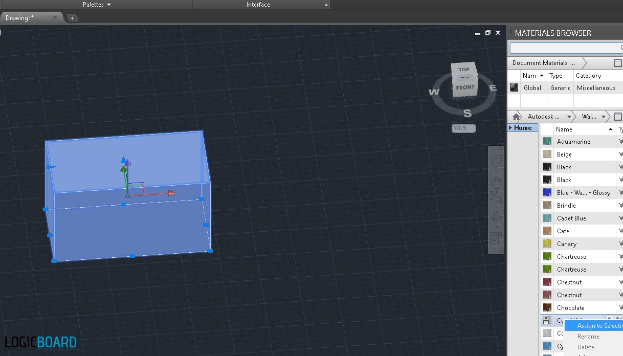

если задавать цвет через библиотеку материалов, то тоже, даже выбрав белый, результат-серый цвет

В тёмной комнате все кошки серы. Если смотрите в реалистике, то нужно добавить освещение.
Посетители
Новичок
большое спасибо :)
только если освещение я мене боле настроила и в модел объект уже светлый, то в layout всё равно темнее, чем в модел. почему так?
Посетители
Новичок
кажется разобралась :)
просто нужно было и на листе включит солнце.
