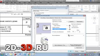

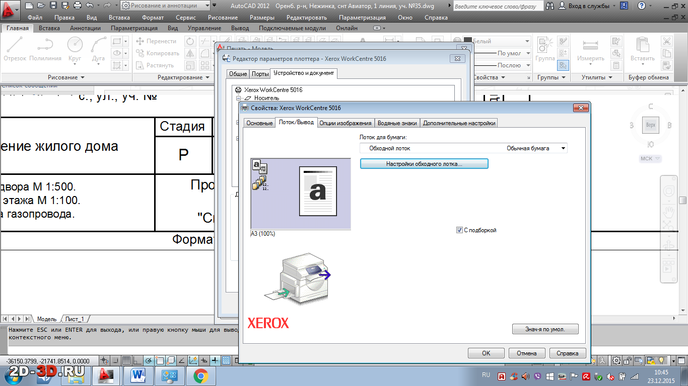

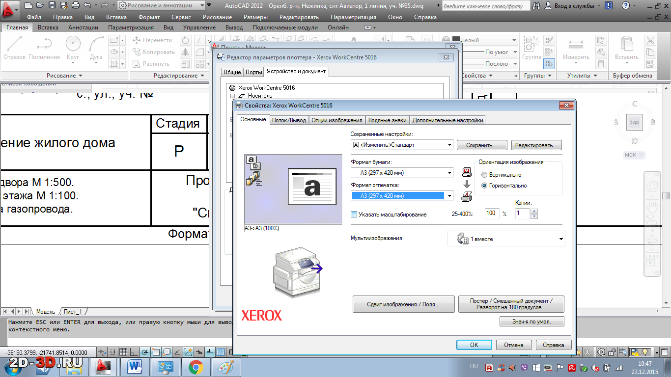

Отправляю чертеж с Автокада формата А3 размером 420х297, а печатает он 297х420. Уже все в настройках ставлю горизонтально. Но ничего не помогает, если переверну чертеж на 90 градусов, тогда печатает нормально, но мультивыноски все косячные получаются.

А если создать Pdf файл он нормальный получается или так же? Если PDF файл получится нормальный, то это дрова принтера, тогда можно напечатать из PDF файла.
