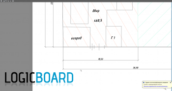

Добрый день. При выборе формат печати DWG to PDF цветные чертежи становятся тусклыми, хотя при предварительном просмотре цвета яркие. Подскажите пожалуйста как сохранить яркость цветом в печати?

При печати можно редактировать таблицу стилей печати .ctb там есть поле интенсивность, попробуйте увеличить его значение. Еще там есть множество других параметров попробуйте поиграть с ними.
