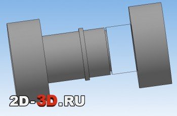

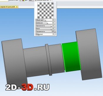

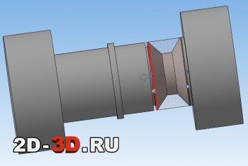

Недавно начал осваивать компас. Подскажите пожалуйста, как можно сделать грань прозрачной таким образом, что бы были видны внутренние фрагменты детали? Например разделку кромок сварного шва (символически) и т. п. Когда меняю прозрачность свойства грани, то внутренние элементы все-равно не видно - они тоже как бы прозрачные. Вот на картинке "скос" симметричный в прозрачном цилиндре, не пойму как сделать...Пробовал обечайку и листовой металл, но там надо к внутренней грани добраться, то есть вариант не годится. Да и может, что-то по проще есть?
