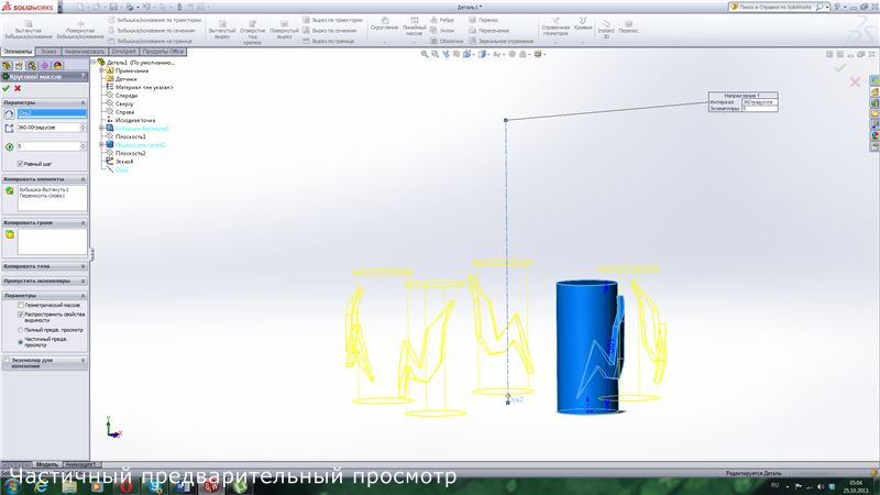

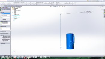

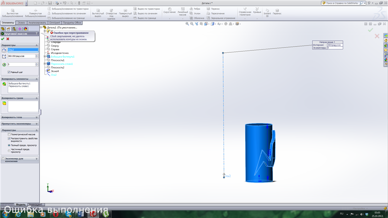

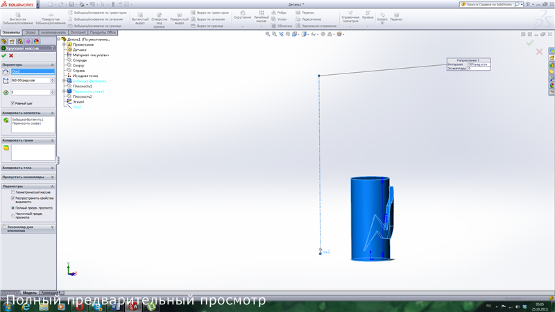

Здравствуйте,
Кратко опишу задачу, есть некая криволинейная поверхность, на ней продавлен контур командой Переносить слова. Полученные элементы нужно массивно размножить по кругу относительно некой оси. На частичном предварительном просмотре выполнения команды все прорисовывается как надо, при полном предварительном просмотре прорисовка уже исчезает, и окончательное выполнение команды идет с ошибкой... Приблизительные схемки поставленной проблемы прилагаю. Помогите разобраться в чем ошибка моя. Заранее спасибо за ответы).

Добрый вечер !
При использовании команды круговой массив, необходимо выбирать не исходные элементы для создания массива, а исходные твёрдые тела.
Включаем команду круговой массив, делаем активным свиток "Копировать тела", и выбираем исходное твёрдое тело. Таким образом массив твёрдого тела с элементов "перенос ..." создастся.

Спасибо за подсказку, все заработало и получилось.
