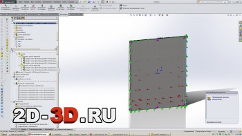

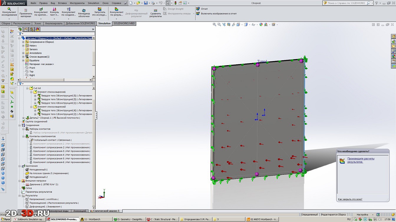

Добрый день, может кто-нибудь подсказать какие условия контакта надо указать? имеется: сборка из двух деталей (это одна грань емкости) каркас из балок, вкладыш из листового металла каркас закреплен в 4-х точках фиксированной геометрией вкладыш не связан жестко с каркасом (должно быть условие типа "нет проникновения"), но сам закреплен по трем сторонам, перемещение только по Z (X,Y = 0). неравномерное давление прикладывается к листовому металлу, который в свою очередь давит на каркас.
проблема в том, что прописать контакт "Нет проникновения" между балкой и листовым металлом не получается. При попытке решения выдает ошибку: Контейнер контактов. Поверхность не определена. У Вас недостаточно прав для скачивания файлов.
