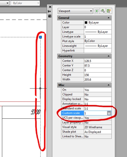

Выберете рамку видового экрана левой кнопкой мыши и нажмите правую, в открывшимся списке выберете Properties (свойства) и там исправьте custom scale (пользовательский масштаб) на 1.
