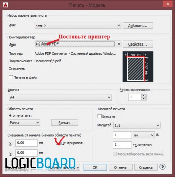

Печатайте лучше сразу из AutoCAD без pdf.
В настройках печати поставьте 1 к 1, и галочку на центрировании.
